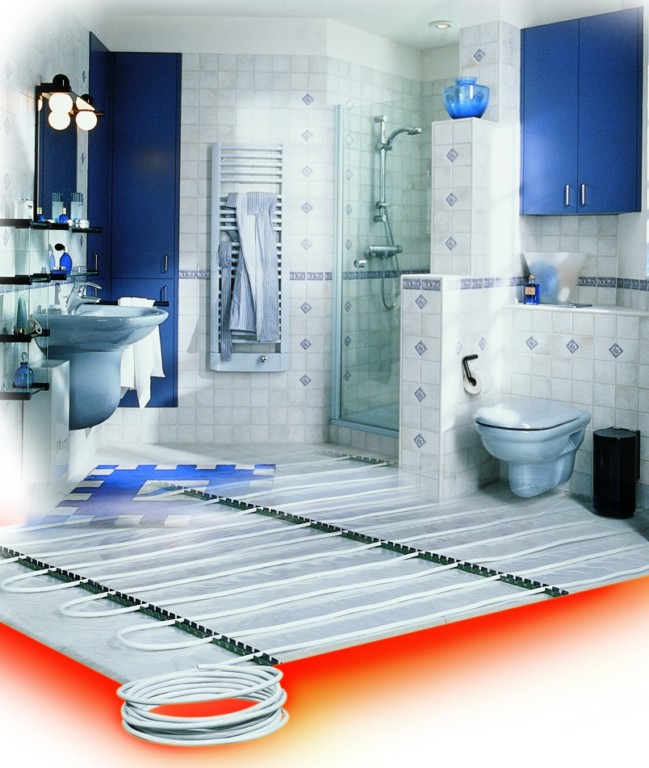

W wielu domach miejsce tradycyjnych grzejników coraz częściej zastępuje wodne ogrzewanie podłogowe. To obecnie jedno z najbardziej popularnych rozwiązań w budownictwie mieszkaniowym, które stwarza możliwość osiągnięcia komfortu cieplnego przy jednoczesnym obniżeniu rachunków za ogrzewanie. W obliczu rosnących cen ciepła i energii takie połączenie to doskonały sposób na podreperowanie domowego budżetu. Jednak, czy zawsze?
Rosnąca popularność ogrzewania podłogowego wynika przede wszystkim z faktu, że jest to ogrzewanie niskotemperaturowe, a więc energooszczędne, dające użytkownikowi konkretne oszczędności finansowe.
„Obniżenie temperatury powietrza o 1-2°C w stosunku do ogrzewania grzejnikowego nie powoduje pogorszenia komfortu cieplnego, pozwalając przy tym zaoszczędzić ok. 5-10% energii cieplnej. Ponadto, możliwość współpracy z tzw. niskotemperaturowymi źródłami ciepła powoduje, że przy zastosowaniu odpowiednich pomp ciepła ta sama instalacja może zostać użyta do tzw. chłodzenia powierzchniowego w okresie letnim.” – mówi Krzysztof Kaczmarek z firmy TECE.
Niekwestionowaną zaletą tego typu rozwiązań jest również fakt, że równomierny rozkład temperatury w ogrzewanym pomieszczeniu jest niemal identyczny jak idealny profil rozkładu temperatury gwarantujący użytkownikom wysoki komfort cieplny.
Z kolei inny niż przy tradycyjnych grzejnikach sposób wymiany ciepła – promieniowanie – minimalizuje ruch powietrza w ogrzewanych tą metodą pomieszczeniach a co za tym idzie, eliminuje w dużej mierze zjawisko unoszenia się kurzu.
