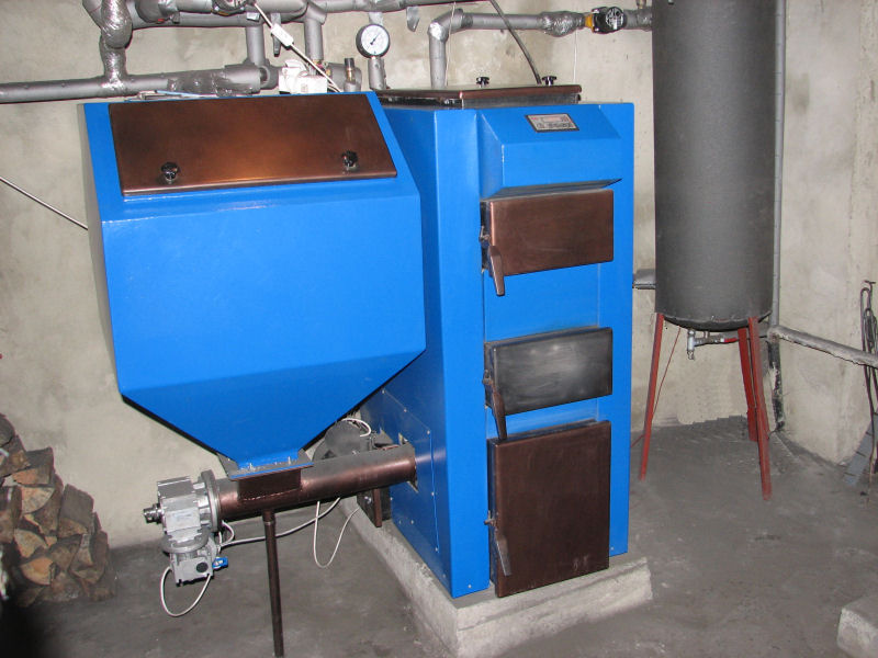

Warunki, jakie powinna spełniać kotłownia, w której będzie zainstalowany kocioł na paliwa stałe reguluje PN-87/B-02411 "Kotłownie wbudowane na paliwo stałe - wymagania". Zgodnie z tą normą pomieszczenie, w którym zamontowano kocioł nie może być przeznaczone na pobyt czasowy ani stały dla ludzi. Kotłownie zostały podzielone w zależności od łącznej mocy cieplnej na kotłownie do 25 kW oraz powyżej 25 do 2000 kW.
Kocioł może być zainstalowany w piwnicy lub na poziomie ogrzewanych pomieszczeń, możliwie centralnie w stosunku do ich usytuowania. Posadzka w całym pomieszczeniu powinna być wykonana z materiałów niepalnych. Jeżeli nie można spełnić tego wymogu dopuszcza się obicie miejsca montażu kotła blachą stalową o grubości 0,7 mm, tak by blacha wystawała z każdej strony 0,5 m poza krawędzie kotła, jednak podłoga pod kotłem nie może być wykonana z materiałów łatwopalnych. W podłodze powinna być wykonana kratka ściekowa, podłączona do kanalizacji. Jeżeli pomieszczenie nie ma kanalizacji, powinny być urządzenia umożliwiające opróżnienie instalacji grzewczej z wody np. studzienka zbiorcza oraz pompka ręczna z możliwością podłączenia węża gumowego. Zabrania się łączenia instalacji grzewczej bezpośrednio z instalacją wodociągową.
Skład paliwa może znajdować się w oddzielnym pomieszczeniu w pobliżu kotłowni lub w kotłowni. Paliwo w kotłowni powinno być oddzielone przegrodami lub składowane w skrzyniach. Miejsce przeznaczone do składowania paliwa powinno pozwolić na zgromadzenie paliwa na cały okres grzewczy.

Do kotła powinno być swobodne dojście umożliwiające jego czyszczenie oraz konserwację. Minimalna odległość od przodu kotła do przegrody nie może być mniejsza niż 1m.

Kocioł powinien być ustawiony na fundamencie dostosowanym do jego konstrukcji, zgodnie z zaleceniami producenta. Fundament powinien wystawać nad poziom podłogi nie mniej niż 5 cm.
