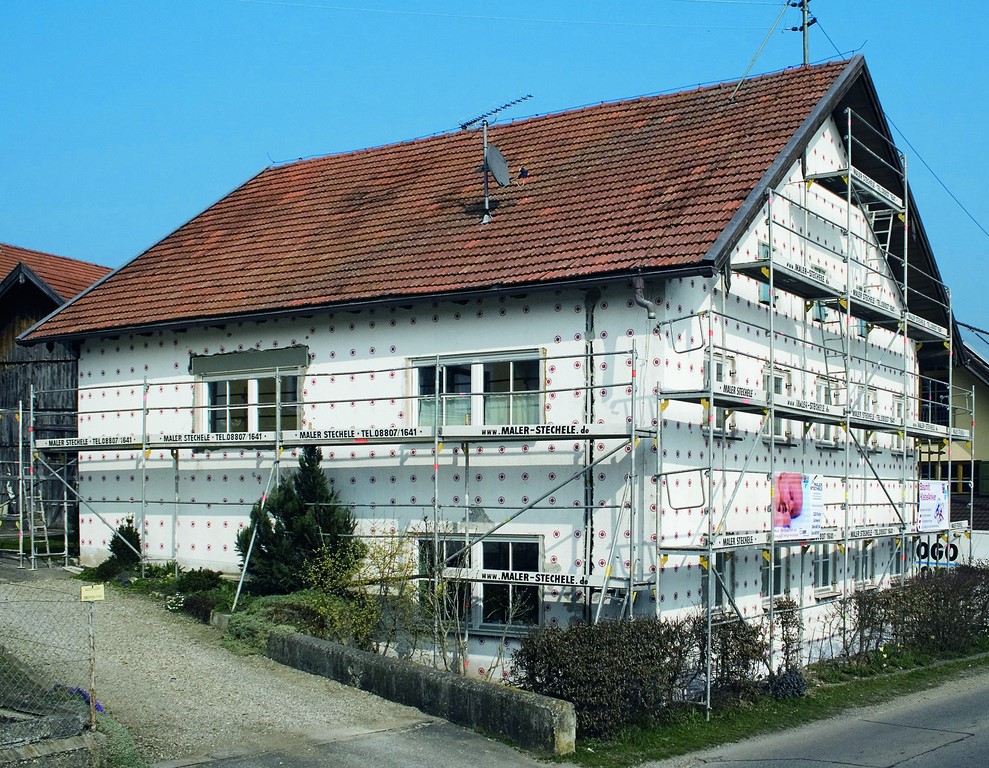

Jak zwiększyć grubość warstwy izolacyjnej?
Co zatem zrobić, gdy mieszkamy w budynku o niewystarczającej grubości termoizolacji?
„Oczywiście, najlepiej byłoby zdemontować istniejące ocieplenie i zastosować nowe, grubsze. Jest to jednak rozwiązanie bardzo kosztowne. Cenę położenia nowej izolacji znacząco podnoszą dodatkowe koszty związane z rozbiórką i utylizacją zdjętej warstwy ocieplenia, jak również koszty samej robocizny.
Najlepszą ekonomicznie receptą na podwyższenie poziomu energooszczędności w starszym budownictwie jest wykonanie docieplenia przy zachowaniu istniejącej izolacji.” - wyjaśnia Maciej Iwaniec.
Ocena stanu technicznego istniejącej izolacji ścian
Chodzi o tzw. metodę podwajania ociepleń, czyli doklejenie nowego, bardziej optymalnego systemu na już istniejące płyty termoizolacyjne. Oczywiście pod warunkiem, że pozwala na to stan techniczny ściany oraz dotychczasowego ocieplenia.
„Przed podjęciem decyzji o zastosowaniu dodatkowej warstwy izolacji konieczna jest wnikliwa analiza istniejącego systemu ociepleń. Wykonawca powinien zweryfikować stan bieżącej izolacji, jej nośność oraz stabilność. Pamiętajmy, że do podwajania kwalifikują się wyłącznie sprawne systemy. Jeśli doszło do samoczynnego odspojenia ocieplenia od ściany, bądź istnieje zagrożenie jego przemieszczenia, wykonanie ponownej izolacji w takim przypadku nie jest możliwe.” – mówi ekspert.
„Jeśli natomiast ocena istniejącego układu wykaże, że może być na nim zastosowane nowe, dodatkowe ocieplenie, warto mieć na uwadze, że zgodnie z zasadami sztuki budowlanej, docieplenie powinno być kontynuacją pierwotnego systemu. W myśl tego na styropian mocujemy styropian, a  na wełnę – wełnę.
Co istotne, całkowita grubość systemu ocieplenia powinna być zawsze przeliczana w zależności od rodzaju muru i warstwy istniejącej. Dokładanie izolacji powyżej pewnej grubości staje się już mało opłacalne” poniesione koszty nigdy się nie zwrócą.”– dodaje ekspert.
W pogoni za oszczędnościami - docieplanie budynków ocieplonych
Fot. Baumit
Na co zwrócić uwagę podczas wykonania docieplenia
Pamiętajmy również, że w przypadku docieplania wcześniej ocieplonej ściany zawsze wymagane jest mocowanie mechaniczne i dodatkowe klejenie.
„Doklejając nową warstwę izolacji do tej już istniejącej, musimy mieć pewność, że nie obciążymy całości systemu.
Dlatego przy renowacji istniejących układów kluczowe jest użycie łączników mechanicznych. Ich brak może stwarzać zagrożenie uszkodzenia warstw zewnętrznych, a nawet odpadnięcia całości ocieplenia, starego i nowego. Niezbędną ilość, rodzaj, długość i rozmieszczenie łączników określa indywidualnie projektant docieplenia.
Warto zauważyć, że w miejscach szczególnie narażonych na oddziaływanie wiatru ich ilość wylicza się oddzielnie. Co ważne, łączniki należy stosować w taki sposób, aby przeszły przez wszystkie warstwy nowego i starego ocieplenia aż do podłoża nośnego, w którym to muszą zostać skutecznie zakotwione.”– wyjaśnia Maciej Iwaniec.
