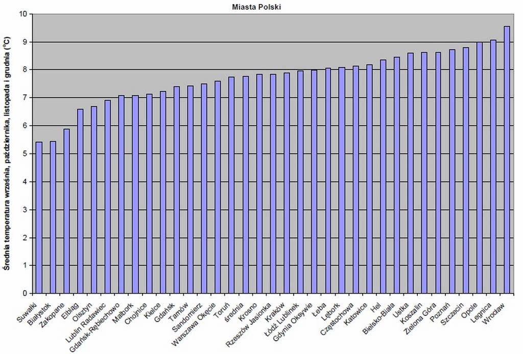

Ze średnich dziennych temperatur powietrza [1, 2] obliczono średnią miesięczną temperaturę powietrza w czterech pierwszych miesiącach sezonu grzewczego, to jest we wrześniu, październiku, listopadzie i grudniu 2014 r. Tak obliczoną średnią temperaturę powietrza w czterech pierwszych miesiącach sezonu grzewczego dla 34 miast Polski uszeregowano w ciąg rosnący i przedstawiono na rys. 1.
Ciepła zima – mniejsze zużycie energii na ogrzewanie budynków w pierwszych czterech miesiącach obecnego sezonu grzewczego 2014/2015
Rys. 1. Średnia temperatura powietrza w czterech pierwszych miesiącach (wrzesień, październik, listopad, grudzień) sezonu grzewczego 2014/2015 r. w trzydziestu czterech miastach Polski
Najcieplejszym miastem we wrześniu, październiku, listopadzie i grudniu 2014 r. był:
  • Wrocław o średniej temperaturze 9,54oC,
  • Legnica (9,07oC),
  • Opole (8,99oC),
  • Szczecin (8,79oC),
  • Poznań (8,72oC),
  • Zielona Góra (8,62oC),
  • Koszalin (8,62oC).
Najzimniejszym miastem w tym okresie były:
  • Suwałki (5,41oC),
  • Białystok (5,45oC),
  • Zakopane (5,89oC),
  • Elbląg (6,58oC),
  • Olsztyn (6,68oC),
  • Lublin Radawiec (6,9oC),
  • Gdańsk-Rębiechowo (7,08oC).
Średnia temperatura powietrza w czterech pierwszych miesiącach sezonu grzewczego dla 34 miast Polski wynosiła 7,76oC.
Najzimniejszym miastem wojewódzkim w analizowanym okresie 2014 r. był Białystok ,a najcieplejszym miastem wojewódzkim Wrocław.

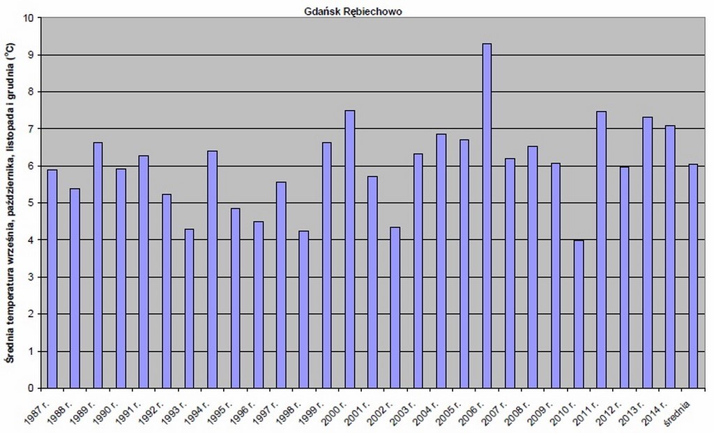

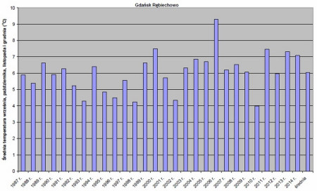

Rys. 2. Średnia temperatura powietrza w czterech ostatnich miesiącach (wrzesień, październik, listopad, grudzień) roku dla Gdańska-Rębiechowa w wieloleciu 1987-2014
Na rys. 2 przedstawiono średnią temperaturę powietrza w czterech ostatnich miesiącach roku dla Gdańska-Rębiechowa.
Tak obliczona średnia temperatura dla 2014 r. wynosiła 7,08oC i była o 1,04oC większa od analogicznej średniej temperatury w wieloleciu 1987-2014, która wynosiła 6,04oC. Najzimniejszym analizowanym okresem w Gdańsku-Rębiechowie był okres od 1 września do 31 grudnia 2010 r. (3,99oC) następnie 1998 r. (4,24oC), 2002 r. (4,33oC) i 1993 r. (4,3oC).

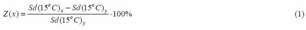

Ze średnich dziennych temperatur powietrza [1, 2] obliczono miesięczną liczbę stopniodni grzania Sd(15oC) [3] dla temperatury bazowej 15oC [4, 5] w czterech pierwszych miesiącach sezonu grzewczego 2014/2015 r., to jest we wrześniu, październiku, listopadzie i grudniu 2014 r.
Spadek względny procentowy zużycia energii (paliw) na ogrzewanie budynków w roku x względem roku y określony jest wzorem:
gdzie:
Sd(15oC)x – liczba stopniodni grzania w roku x,
Sd(15oC)y – liczba stopniodni grzania w roku y lub średnia w wieloleciu.

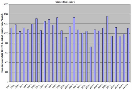

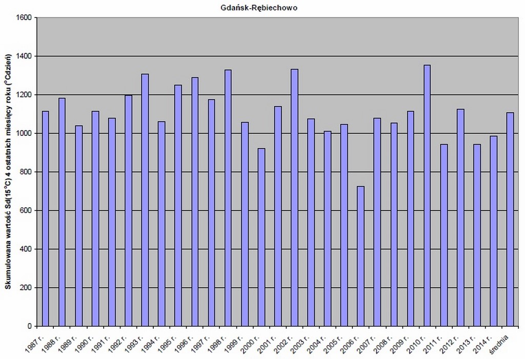

Na rys. 3 podano skumulowaną liczbę stopniodni grzania Sd(15oC) dla czterech pierwszych miesięcy sezonu grzewczego, to jest we wrześniu, październiku, listopadzie i grudniu od 1987 do 2014 r. w Gdańsku-Rębiechowie.
Skumulowana liczba stopniodni grzania Sd(15oC) we wrześniu październiku, listopadzie i grudniu 2014 r. wynosiła 983,2oCdni.
Jak widać na rys. 3 analizowany okres 2014 r. nie był okresem o najmniejszym zużyciu energii na ogrzewanie budynków w Gdańsku-Rębiechowie.
W analizowanym okresie najmniejsze zużycie energii na ogrzewanie budynków stwierdzono:
  • w 2006 r. (722,6oCdni),
  • w 2000 r. (918,7oCdni),
  • w 2011 r. (942,3oCdni),
  • 2013 r. (942,4oCdni)
  • i dopiero w 2014 r. (983,2oCdni).
Średnia skumulowana liczba stopniodni grzania od 1 września do 31 grudnia w
wieloleciu 1987-2014 wynosiła 1107,4oCdni.
W analizowany okresie największe zużycie energii na ogrzewanie budynków stwierdzono:
  • w 2010 r. (1354,4oCdni),
  • następnie w 2002 r. (1332,6oCdni),
  • w 1998 r. (1328,5oCdni).
W stosunku do wartości średniej w wieloleciu 1987-2014 największe zużycie w 2010 r. było:
  • większe o [100%(1354,4oCdni/1107,4oCdni-1)=22,3%)] 22,3%,
  • a najmniejsze w 2006 r. było mniejsze o [100%(722,6oCdni/1107,4oCdni-1)= -34,7%] 34,7%.
W Gdańsku-Rębiechowie zużycie energii na ogrzewanie w okresie od 1.09.2014 do 31.12.2014 r. było większe o [100%(983,2oCdni/942,4oCdni-1)=4,3%] 4,3% niż w analogicznym okresie 2013 r.
Skumulowaną liczbę stopniodni grzania Sd(15oC) w ostatnich czterech miesiącach roku podano dla najzimniejszego miasta wojewódzkiego Białegostoku (rys. 4), dla najcieplejszego wojewódzkiego miasta Wrocławia (rys. 5), dla Warszawy Okęcia (rys. 6), Krakowa (rys. 7) i Szczecina (rys. 8).
Rys. 3. Skumulowana liczba stopniodni grzania Sd(15oC) dla czterech ostatnich miesięcy roku dla Gdańska-Rębiechowa w wieloleciu 1987-2014

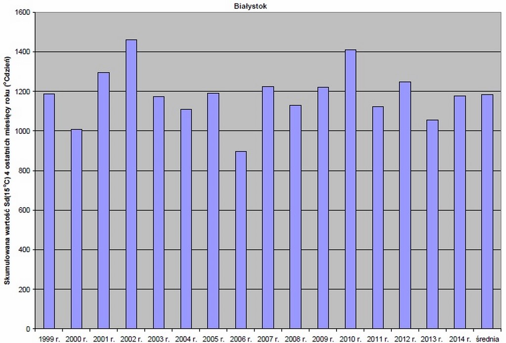

Rys. 4. Skumulowana liczba stopniodni grzania Sd(15oC) dla czterech ostatnich miesięcy roku dla Białegostoku w wieloleciu 1999-2014

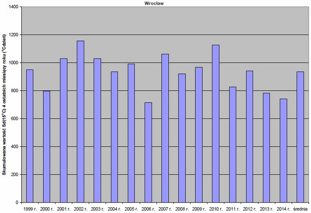

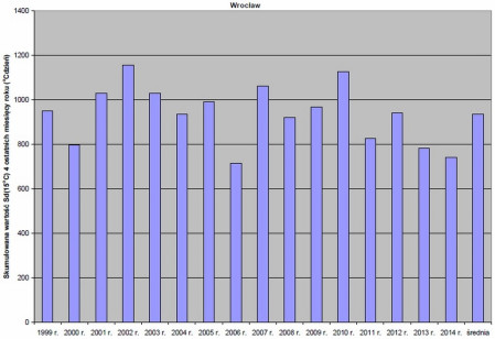

Rys. 5. Skumulowana liczba stopniodni grzania Sd(15oC) dla czterech ostatnich miesięcy roku dla Wrocławia w wieloleciu 1999-2014

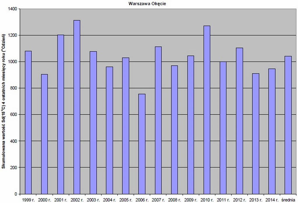

Rys. 6. Skumulowana liczba stopniodni grzania Sd(15oC) dla czterech ostatnich miesięcy roku dla Warszawa Okęcia w wieloleciu 1999-2014

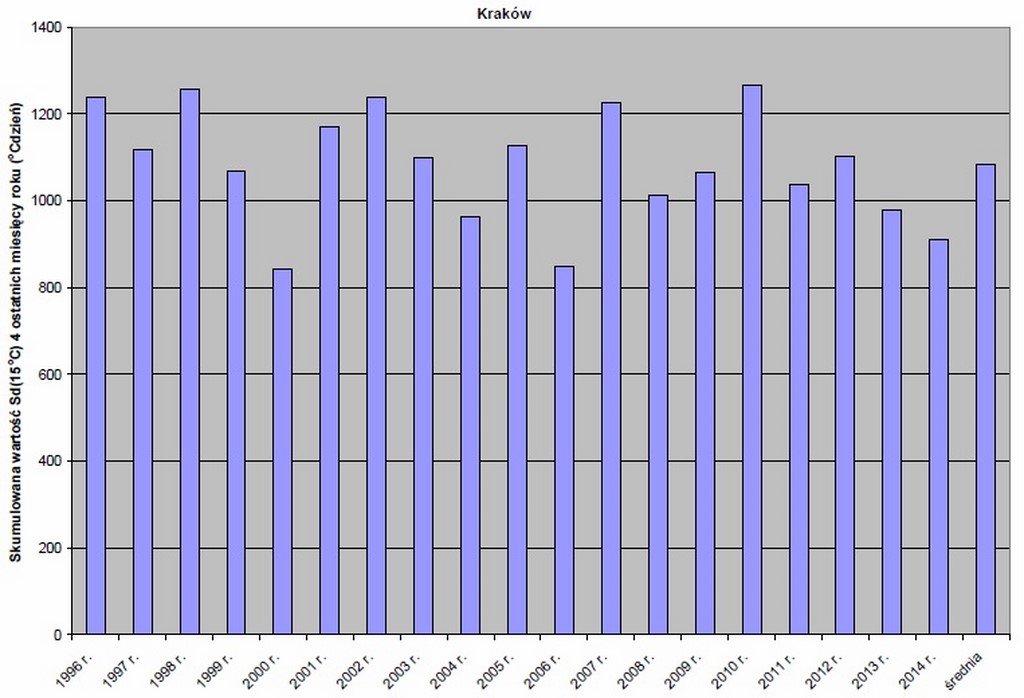

Rys. 7. Skumulowana liczba stopniodni grzania Sd(15oC) dla czterech ostatnich miesięcy roku dla Krakowa w wieloleciu 1996-2014

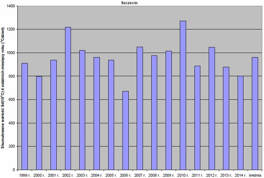

Rys. 8. Skumulowana liczba stopniodni grzania Sd(15oC) dla czterech ostatnich miesięcy roku dla Szczecina w wieloleciu 1999-2014

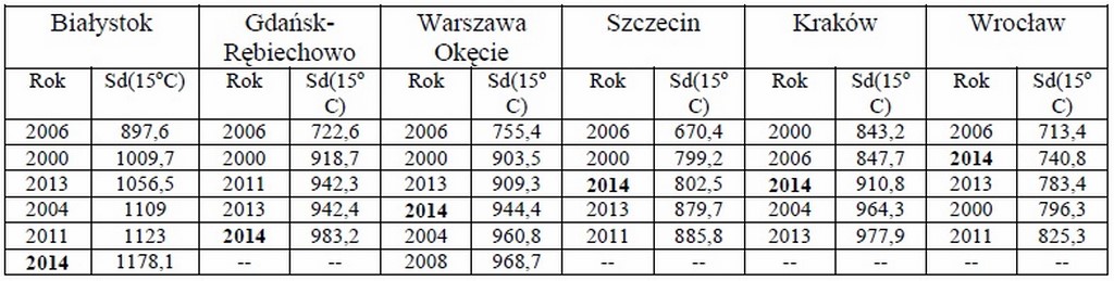

Wnioski
W wieloleciu 1999-2014 cztery pierwsze miesiące obecnego sezonu grzewczego
2014/2015 r. nie były najcieplejsze a zużycie energii na ogrzewanie budynków najmniejsze.
W sześciu analizowanych miastach wojewódzkich najmniejsza liczba stopniodni grzania Sd(15oC) w okresie od 1 września do 31 grudnia wystąpiła w 2006 r., z wyjątkiem Krakowa dla którego najcieplejszym okazał się 2000 r. (tabela 1, 2).
W tym rankingu drugim rokiem o najniższym zużyciu energii na ogrzewanie budynków był 2000 r. w Białymstoku, Gdańsku - Rębiechowie, Warszawie Okęciu i Szczecinie oraz 2006 r. w Krakowie i 2014 r. we Wrocławiu.
W rankingu zużycia energii na ogrzewanie budynków w okresie od 1 września do 31 grudnia rok 2014 był ma drugim miejscu w przypadku Wrocławia, trzecim miejscu w przypadku Krakowa i Szczecina, czwartym miejscu w przypadku Warszawy Okęcia, piątym miejscu w przypadku Gdańska-Rębiechowa i szóstym miejscu w przypadku Białegostoku.
Tabela 1. Najmniejsze wartości skumulowanej liczby stopniodni grzania Sd(15oC) w okresie od 1 września do 31 grudnia w wieloleciu 1999-2014

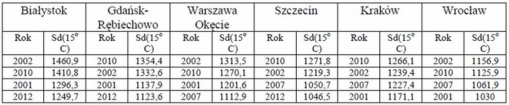

Tabela 2. Największe wartości skumulowanej liczby stopniodni grzania Sd(15oC) w okresie od 1 września do 31 grudnia w wieloleciu 1999-2014
Zużycie energii na ogrzewanie budynków w okresie od 1 września do 31 grudnia obecnego sezonu grzewczego 2014/2015 r. będzie większe:
  • o 11,5% w Białymstoku,
  • o 4,3% w Gdańsku-Rębiechowie,
  • o 3,9% w Warszawie Okęciu
i mniejsze:
  • o 5,4% we Wrocławiu,
  • o 6,9% w Krakowie,
  • o 8,8% w Szczecinie
niż w tym samym okresie poprzedniego sezonu grzewczego 2013/2014 r.
Maksymalne zużycie energii na ogrzewanie w okresie od 1 września do 31 grudnia w wieloleciu 1999-2014 było większe:
  • o 89,7% w Szczecinie,
  • 87,4% w Gdańsku-Rębiechowie,
  • 73,9% w Warszawie Okęciu,
  • 62,8% w Białymstoku,
  • 62,2% we Wrocławiu
  • 50,2% w Krakowie
od minimalnego w analogicznym okresie.
